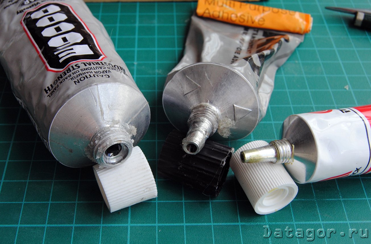

Пришел, посидел, помозговал, заточил спичку, примерил детальку. Долго при помощи плоскогубцев лишал клей крышки. Развел клей - отличнейший запах! Хотя нет, надо бы окно приоткрыть. Сквознячок, прекрасно, можно работать.

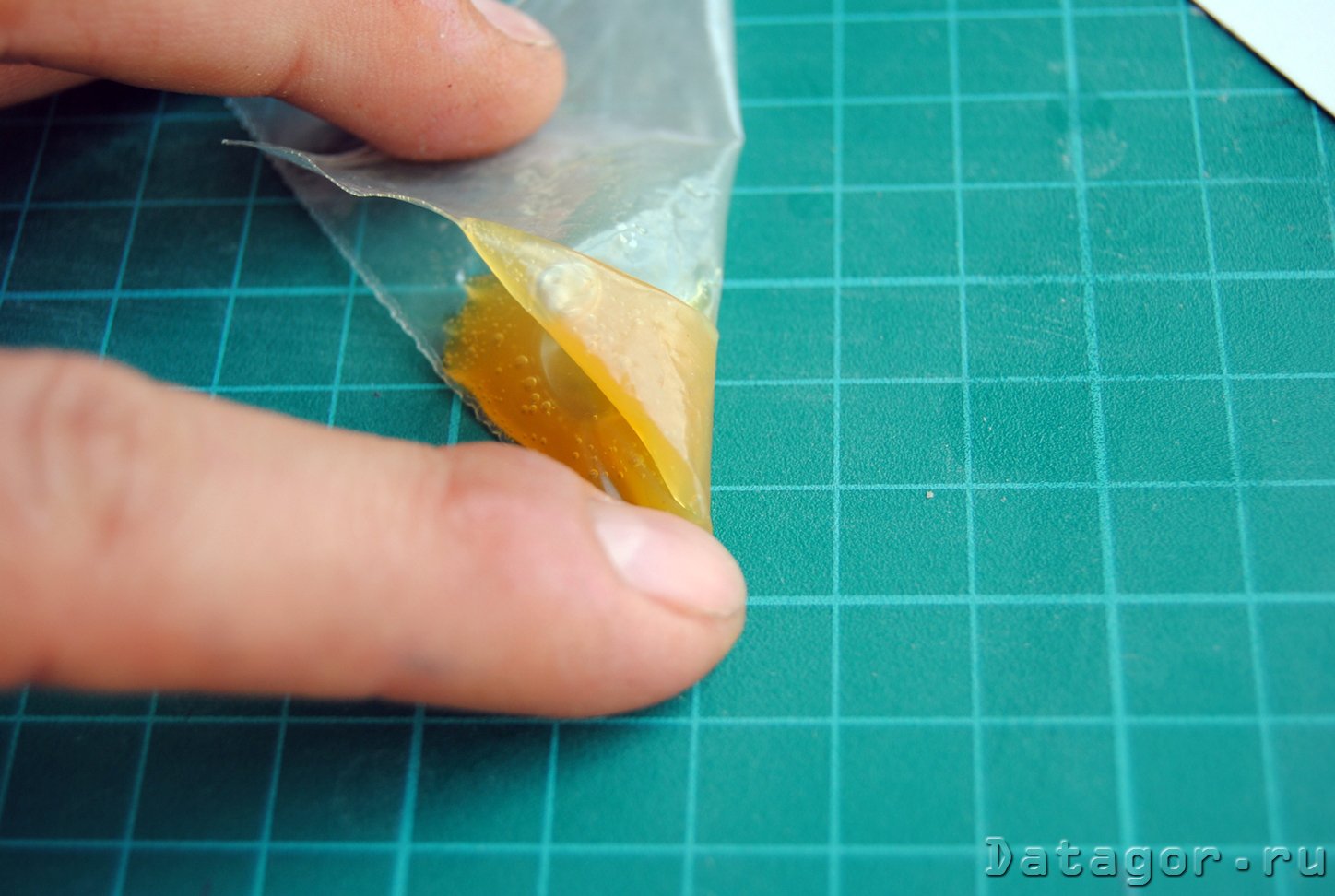

1. Наполняем пакетик клеем
2. Выгоняем воздух, закрываем и сгоняем клей в угол.
Поспешил, осталось немного воздуха.

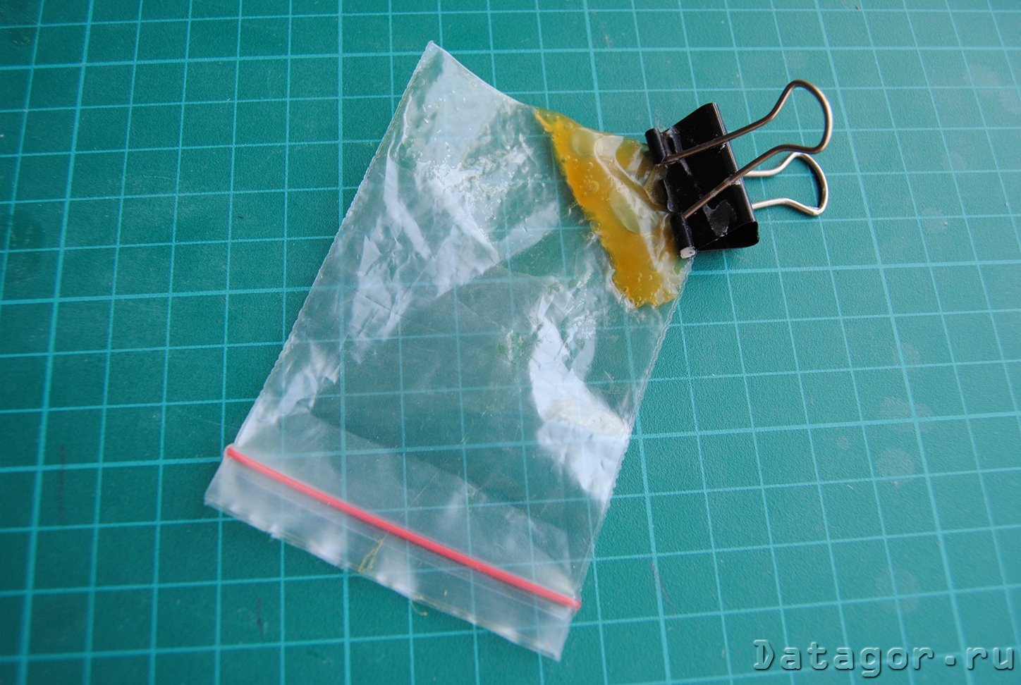

3. Если пакетик тоненький, легко гнется и не держит форму, то перегибаем его пополам и прихватываем прищепочкой или изолентой.
4. Аккуратно нажимаем на кончик, нужно выгнать из него клей.
5. Отрезаем кончик в зависимости от желаемой толщины клеевой линии.
6. Готово, аккуратно выдавливая - клеим! Видели, как кондитеры на тортах пишут и красоты рисуют?
Клей плохо видно – смотреть в полный размер.
Если нужно сделать паузу можно завернуть край и защепить чем-нибудь, но зачастую это не нужно, клей подсыхает только с краю. Перед продолжением работы, аккуратно снимаем засохший комочек.
