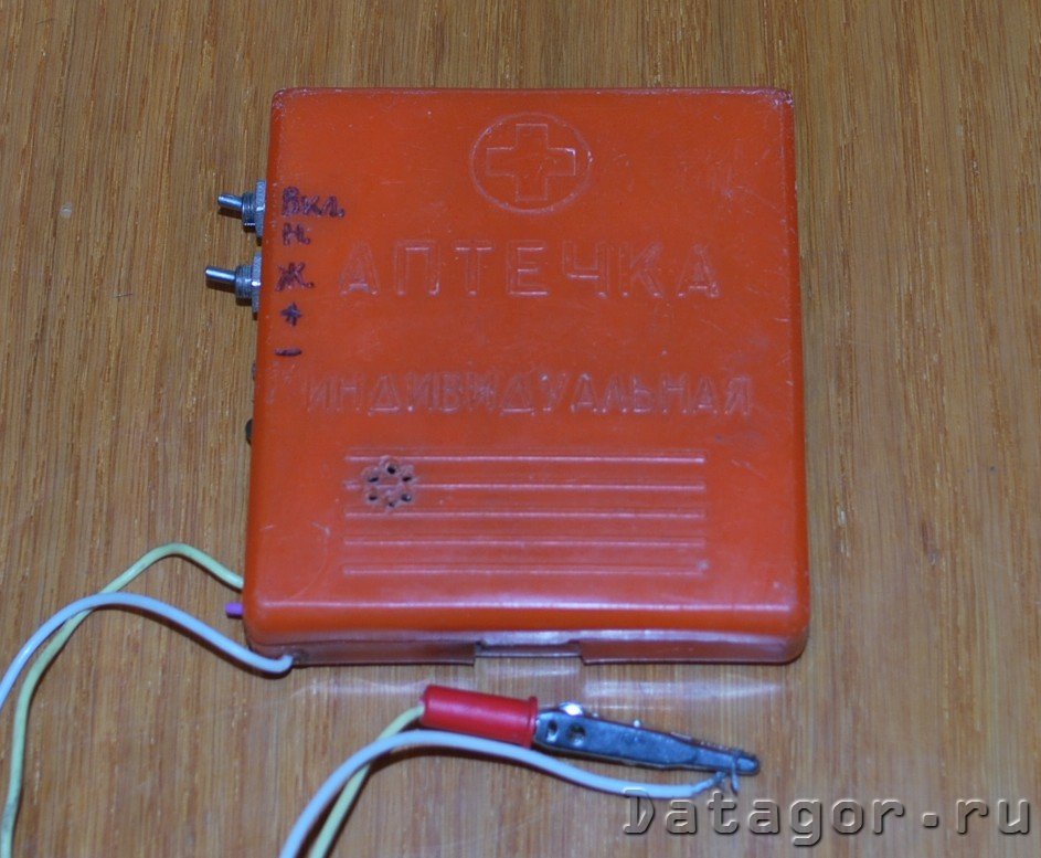

Конструкция и детали
По указанной схеме изготовлено несколько простых, малогабаритных генераторов для проверки телефонных линий.
Транзисторы VT1 – VT3 кремниевые, например VT1, VT3 – КТ503В, КТ3102Б, КТ815Б, КТ817Б, VT2 – КТ502В, КТ3107Б, КТ814Б, КТ816Б, при чем последние желательнее (для повышения надежности).
Диоды VD1, VD2 – кремниевые рассчитанные на прямой ток не менее 50 мА, стабилитроны VD3, VD4 на напряжение стабилизации 12 – 15 В, например КС213А, Д814Д, КС515А. BF1 – телефонный капсюль или динамик сопротивлением по постоянному току 50 – 100 Ом.
Батарея GB1 на напряжение 4 – 12 В.
Правильно собранное, без ошибок, устройство в наладке не нуждается. Подключаем генератор в измеряемой линии с одного конца, а с другого – телефонный капсюль сопротивлением 50 – 500 Ом, при исправной линии слышим звук и в генераторе и в капсюле на другом конце.
