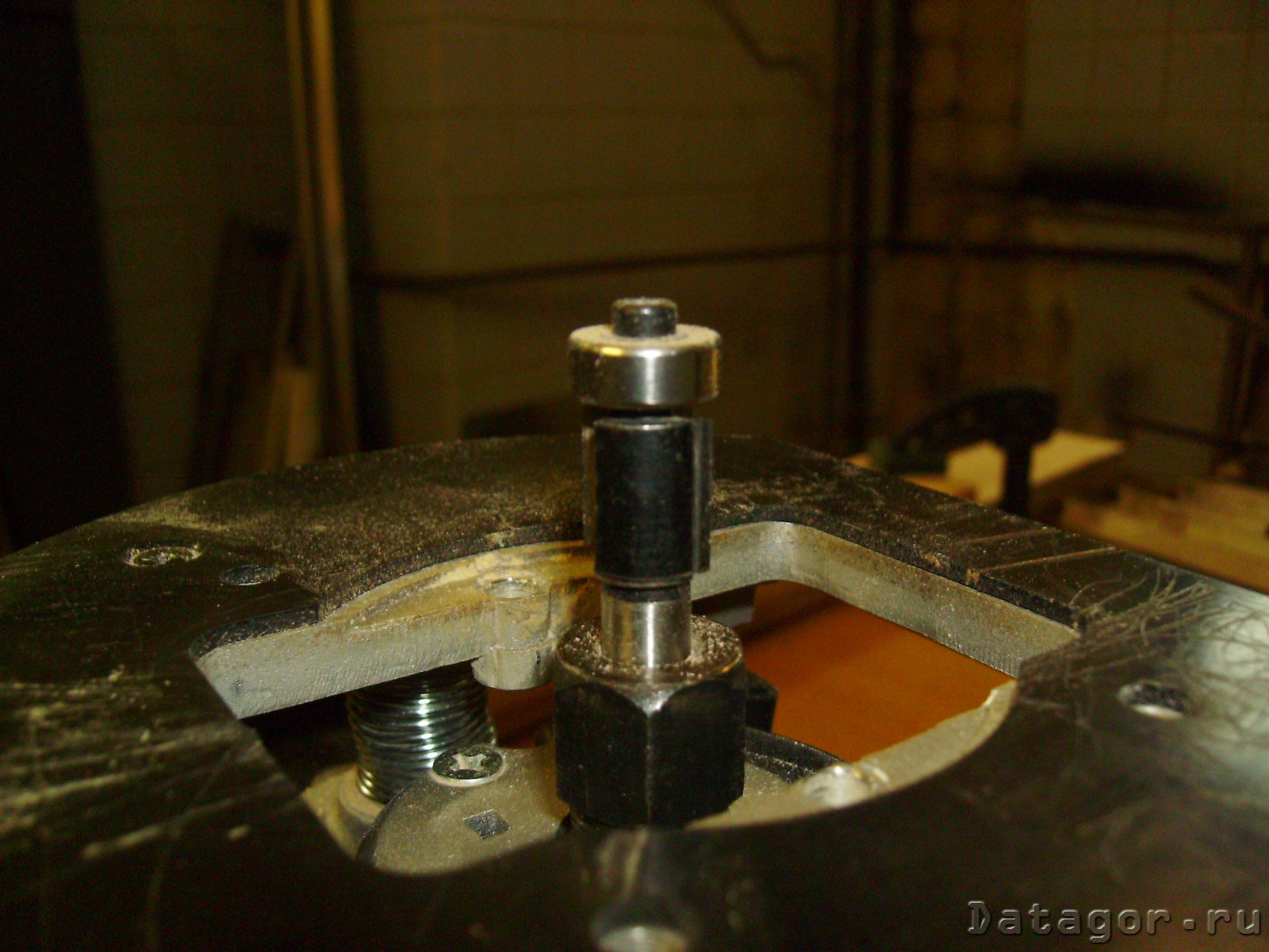

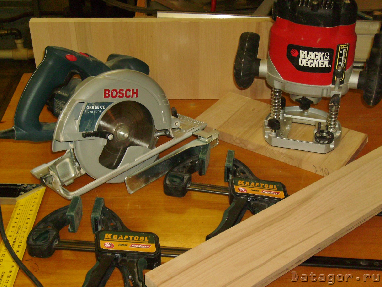

Вначале я распустил часть обрезков на относительно длинные планки 36×20 ручной циркулярной пилой (обезьянкой, паркетницей, кто как ее называет). На одну подставку нужно примерно 61 см такой планки. После распиловки циркуляркой на деревяшках остается след от диска (да, диск немножко бьет), но это поправимо. У одной из этих планок, к счастью, сохранилась «заводская» ровная кромка, по которой далее выравнивались остальные кромки с помощью ручного фрезера и копировальной фрезы:
Для этого планка с ровной кромкой подкладывается под обрабатываемую планку с отступом 0,5 мм, пакет прижимается струбцинами к столу и копировальной фрезой ровная, гладкая кромка «переносится» на кривую планку (на верхней планке даже видны «прижоги» от циркулярки):
