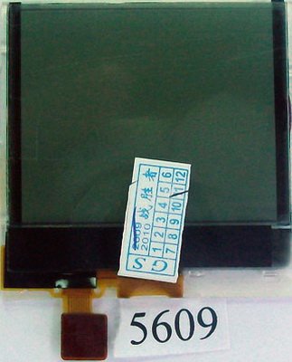

И так новая программа готова, дисплей выбран, я остановился на дисплее от Nokia 1110/1200/1110i/1112,
по размеру практически влезает в корпус родного индикатора, нужно лишь чуть подпилить уголки подсветки.
