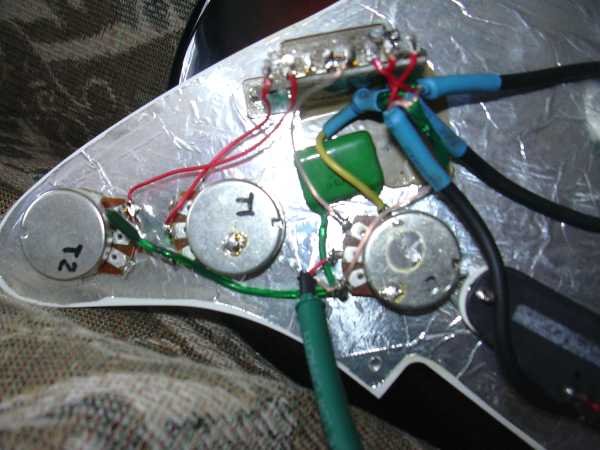

Тут не обойтись без экскурса в теорию электрических цепей, а придется. Вкратце основная мысль: земляные цепи должны быть разведены так, чтобы не образовывалось замкнутых контуров, т. к. в этом случае будут шумы и наводки. Также следует избегать разводки земли тонким общим проводом, т. к. в этом случае тоже будет плохо. Идеальный вариант разводки земли — звезда, когда все общие проводники сходятся в одной точке, желательно возле входа. в данном случае — возле выхода — общего вывода потенциометра. Запоминаем схему соединения проводов электроники и отпаиваем все провода и детали, кроме конденсатора в регуляторах тембра. В идеале, если есть сомнения в силе собственной памяти, то фотографируете все фотоаппаратом, чтобы в случае чего вернуть все «взад». Еще один вариант — постепенная замена проводов.
Теперь пара слов о новой схеме подключения датчиков и прочего. Экраном схемы является нанесенная нами фольга. Контакт с фольгой обеспечивается с помощью кольца с лепестком, надеваемого на регулятор громкости. Для этого припаиваете к кольцу провод и надеваете кольцо на ось регулятора громкости и прикручиваете потенциометр на панель. Потенциометры тембров тоже. Можете проверить тестером — теперь корпуса потенциометров и припаяный провод имеют надежный контакт с фольгой панели.
Схему страта до и после переделки можно посмотреть тут: //www.guitarnuts.com/wiring/shielding…eschematics.php
Сигнал от датчиков необходимо подать витой парой в экране. При этом необходимо соблюсти полярность подключения, т. е. то, что шло от датчика к общему проводу (или экран, если провода были экранированные) подключается к белому проводу пары, второй контакт датчика — к красному. ЭКРАН ПРОВОДА К ДАТЧИКУ ПОКА ЧТО НЕ ПРИПАИВАЕТСЯ. Его желательно оставить для опционального шага (см. ниже). Второй конец экрана (со стороны подключения датчиков в общую схему) припаять к экрану (для этого у нас есть провод от кольца на регуляторе громкости). Устанавливаем на место селектор датчиков, припаиваем к нему провода как они были (лучше заменить то что было на проводники добытые из той самой витой пары в экране). Осталось лишь вывести провод к разъему. Вид панели и крупно — электроники.
Еще одна изумительная идея, найденная на том же ГитарНатсе — расширение функциональности нижнего регулятора тембра для регулировки тембра бриджевого датчика. Для этого достаточно припаять конденсатор 0.0047 мкФ, 63в между незадействованным выводом селектора датчиков и следующим выводом — к нему припаян провод к регулятору тембра. Таким образом этот конденсатор работает только при выборе бриджевой позиции и он получается включенным последовательно с конденсатором (обычно 0.047 мкФ) в темброблоке, т. е. общий номинал в фильтре оказывается около 0.0043 мкФ, что и нужно для бриджа. Лень расписывать теорию более подробно, главное что это работает. wink
Припаиваем витую пару к регулятору громкости — белый к общему, красный к центральному, экран — к проводу экранировки. Протягиваем провод через отверстие в корпусе между общей выемкой и выемкой для разъема (я предупреждал — обязательно посмотреть где эта дырка), кладем панель, проверяем на отсутствие коротких замыканий. В принципе, если не заниматься «шагом *», или сделать его до этого, то можно и прикрутить панель. Отрезаем провод так, чтобы он на пару сантиметров торчал из выемки для разъема, зачищаем и припаиваем к разъему — красный к контактному лепестку (при вставлении джека с ним контачит концевой контакт —  tip), белый и экран — к корпусу джека.
