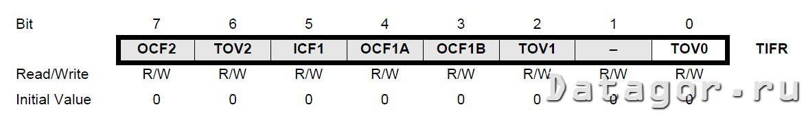

Маской прерывания для таймера/счетчика TCNT служит регистр TIMSK (регистр управления прерываниями таймера).
Регистром флагов маски прерывания TIMSK - является регистр TIFR. Запомните, что эти 3 регистра (TCCR, TIMSK, TIFR) при работе таймера/счетчика TCNT используются почти всегда.

Флаги соответствуют прерываниям в регистре TIMSK. Устанавливаются в "1" при выполнении условий соответствующего прерывания.

Если соответствующий бит установлен в "1" и бит I (7-й бит) регистра состояний SREG установлен в "1", тогда соответствующее прерывание будет срабатывать.
