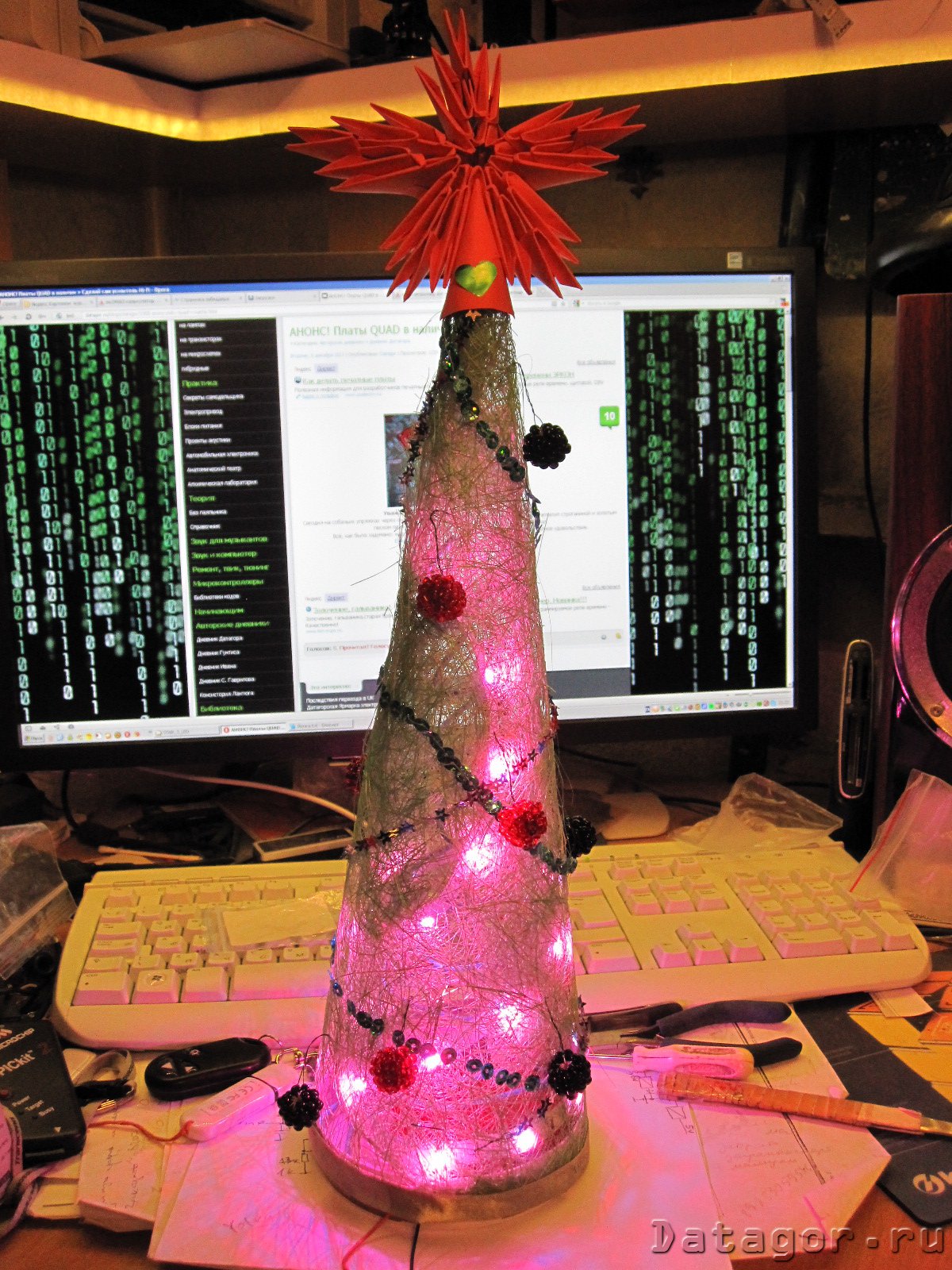

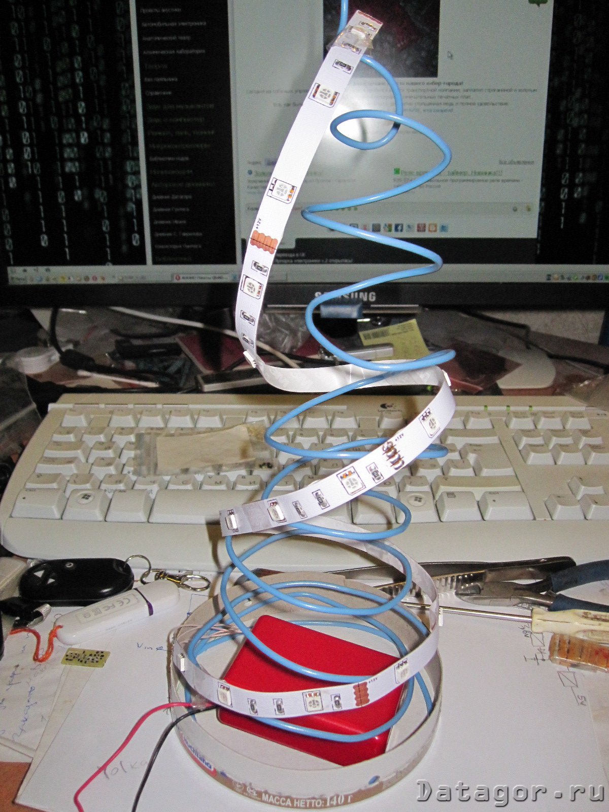

Ёлки-иголки! Эту же самую китайскую фигню ленту можно приспособить для украшения декоративной елки. В изготовлении принимала участие вся семья: дизайн и украшения — жена и дочка, я — «светящиеся огонечки». Основание елки — коробка от плавленных сырков. «Пружина» — из примерно метра одножильного медного провода для электропроводки. Сама елка из упаковочной сетки для украшения цветов. Ягоды из бисера. Звезда из бумаги по технике модульного оригами
Блок питания елки — зарядка от мобильника Самсунг, стабилизированное 5 Вольт 700 мА. Поэтому опять пришлось «накачивать» RGB-ленту. У кого из Dаtagor-жителей если есть БП на 9 — 12 Вольт, то преобразователь DC-DC не нужен, но нужно добавить в схему стабилизатор 5 Вольт (например 78L05) для питания микроконтроллера. Можно сократить «басню» и вместо КРЕНки достаточно стабилитрона на 4.7 Вольт + резистор и конденсатор.
опять двухсторонний скотч
В прошивке реализована псевослучайная последовательность смены направления и скорости изменения цвета. В качестве начального значения псевдопоследовательности используется байт калибровки IRC (внутренний RC-генератор 4 МГц), который у каждого микроконтроллера устанавливается (калибруется) на заводе и индивидуален. Поэтому каждая елка светится по-разному. Для защиты от «зависаний» включен сторожевой таймер WDT
