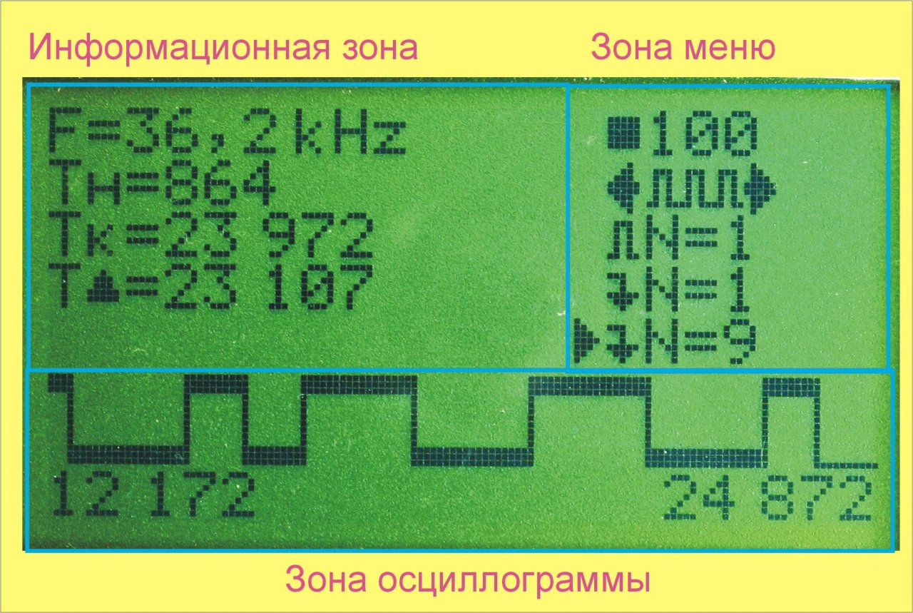

Соответственно при 0 запись в буфер начинается сразу, при других значениях N, сначала пропускается соответствующее число импульсов, а затем производится запись. В любом случае время записи ограничено 3 355 443 мкс после начала захвата. При включении питания устройства входной буфер пуст и программа сразу переходит в режим захвата сигнала. На экране индикатора отображается сообщение с просьбой стрелками ввести количество пропускаемых импульсов и нажать кнопку «Захват». Стрелками «Влево», «Вправо» можно перемещаться по разрядам вводимого числа, а стрелками «Вниз», «Вверх» менять значение соответствующего разряда. После нажатия кнопки «Захват» программа переходит в режим ожидания входного сигнала, до поступления первого импульса из этого режима можно выйти нажатием стрелки «Вниз». В режим осциллографа программа входит только после корректного окончания процедуры захвата сигнала. Изображение индикатора устройства в режиме осциллографа показана на ниже:
На этом рисунке показаны три зоны на которые разбито изображение. Первая зона информационная занимает пять строк в левом верхнем углу индикатора. В этой зоне отображается информация о записанном сигнале соответственно выбранному пункту меню. Исключение составляет первая строка, в которой отображается значение частоты модуляции сигнала при работе в любом пункте меню.
Меню
В правом верхнем углу индикатора находится зона меню. Меню состоит из пяти пунктов, перемещение по пунктам меню производится нажатием стрелок «Вверх», «Вниз». И последняя зона- зона осциллограммы, где помимо формы сигнала в нижней строке выведено время начала и окончания отображаемого участка сигнала. Следует заметить, что все временные величины указываются в микросекундах, так как в целях экономии места на индикаторе эта размерность не отображается.
Первый пункт меню - масштаб осциллограммы, изображен большой точкой со значением масштаба после неё. Значение масштаба показывает сколько микросекунд соответствуют одной точке на осциллограмме. Стрелками «Влево» и «Вправо» можно изменять масштаб, который принимает только фиксированные значения: 1,4,8,10,20,40,80,100,200,400,800,1 000,2 000,4 000, 8 000, 10 000мкс в одной точке осциллограммы. Если изменение масштаба в большую сторону приведёт к тому что видимый интервал превысит полное время захваченного сигнала, то увеличение масштаба не производится.
Второй пункт меню изображён серией импульсов со стрелочками по сторонам этих импульсов. Находясь в этом пункте меню стрелками «Влево», «Вправо» можно сдвигать осциллограмму на время кратное 10 точкам в текущем масштабе. При работе в двух первых пунктах меню в информационной зоне отображается следующая информация: во второй строке указывается общее количество импульсов записанных в буфер «Nб», в третьей строке указывается длительность записанного в буфер сигнала «Tо». В четвёртой строке указывается причина окончания захвата «по времени» - в случае окончания записи по переполнению 24 битного программного таймера, «по количеству» - в случае записи в программный буфер 52 импульсов. В пятой строке выводится сообщение «Отмена» если захват сигнала был отменён нажатием стрелки «Вниз» или «Высокая Fмод» если при захвате установлен флаг высокой частоты модуляции.
Третий пункт меню - измерение параметров отдельных импульсов изображён символом в виде импульса. После импульса указан номер исследуемого импульса. Если перед захватом сигнала было введено отличное от нуля число пропускаемых импульсов, то это число учитывается при отображении номера импульса. На осциллограмме импульс выделяется жирной линией, перемещение по осциллограмме производится стрелками «Влево», «Вправо». Программа стремится так разместить начало отображения сигнала, чтобы выделенный импульс полностью оказался в видимой зоне. Если это невозможно, то вывод осциллограммы начинается с переднего фронта выделенного импульса. В информационной зоне отображается следующая информация: во второй строке выводится время начала импульса «Tн», в третьей строке длительность всего импульса «T с треугольником», в четвёртой строке длительность единичного интервала «T с треугольником 1», в пятой - длительность нулевого интервала «T с треугольником 0». Оставшиеся два пункта меню отвечают за временные измерения серии импульсов.
В четвёртом пункте меню стрелками «Влево», «Вправо» устанавливается начало серии, а в пятом конец серии. В соответствующем пункте меню отображается не только номер импульса с которого начинается или которым заканчивается серия, но и рисуется фронт перепада. В информационной зоне отображается время начала серии «Tн», время окончания серии «Tк», длительность серии «T с треугольником». Для передачи информации по ИК каналу в основном используется два типа кодирования: бифазовый (БФ) и широтно-импульсный (ШИ). При использовании БФ кодирования длительность битового интервала всегда постоянна, а информация передаётся посредством изменения фазы импульса:
