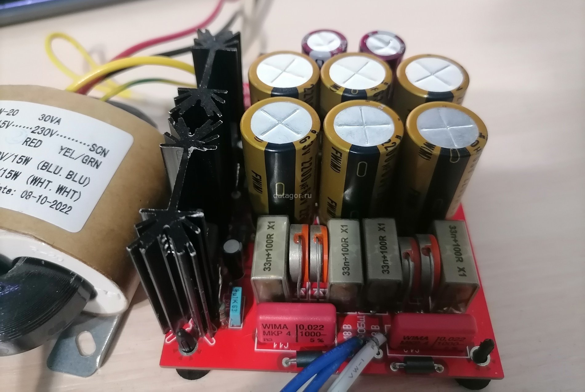

Выбираю дарлингтон. Схема v.2
Среди современных дарлингтоновских транзисторов легко найти вариант с высоким коэффициентом передачи, подходящий по мощности, вольтажу, типу проводимости. Поэтому для своего варианта фильтра я решил взять один готовый дарлингтон, а не городить его из двух обычных транзисторов, как в схеме Эллиота. Кроме того мне требовалось только одно положительное плечо.
Эти неловкие каракули — мой первый опыт использования CAD-пакета EAGLE wink
Мне приглянулся дарлингтон BDW93C от ST: отличные характеристики (см. даташит внизу), невысокая цена, удобный корпус TO-220. Транзистор был добыт и с успехом проверен в деле. Этот простейший фильтр на BDW93C работает замечательно, давит пульсации и соответственно фон, очень эффективно.
GoldSmith + Symphonic + Умножитель емкости БП
Достаточно сказать, что применение фильтра позволило воплотить изначально задуманное объединение питания наших ЦАПа и ушника в классе «А» (GoldSmith + Symphonic). Т.е. можно использовать один штатный малогабаритный трансформатор ЦАПа для питания обоих устройств.
Правильная печатка
Желающим попробовать идею на практике предлагаю печатку, рассчитанную на установку некоторых элементов с наших Проджектов. В прочих случаях можно применить любые подходящие трансформаторы и радиаторы.
Размер печатки 115×50 мм. Печатка разведена в пакете EAGLE с учетом требований, изложенных в статье Эллиотта.
Объем переделок в P-3, P-1
Итак, снимаем с платы ЦАПа трансформатор, а с платы ушника — ненужный более стабилизатор 7812 и радиатор. Собираем фильтр, проверяем, включаем, мерим. В зависимости от положения подстроечного резистора разница между входным и выходным напряжением фильтра может составить несколько Вольт.
Подаём питание на ЦАП (ноги конденсатора С1 — 2200 мкФ) и на ушник (ноги конденсатора С18 — 470 мкФ) свитыми проводами с выхода фильтра.
Мерим и устанавливаем выходное напряжение под нагрузкой. Я себе выставил 9,5 В при входном напряжении ок. 11,7 В.
Радиатор при работе тёплый, но очень далек от критического нагрева.
Соединяем сигнальные выходы ЦАПа с переменным резистором и входами ушника нетолстым экранированным проводом. Экран должен быть плотным, сплетенным. Длинна неэкранированных концов не более 10 мм.
Результат
Вот и всё. Отныне имеем питание от мелкого штатного трансика и полное отсутствие вредного влияния пульсаций: ни фона, ни шума, ни «гммм», ни «хссс», ни «псс» и полная тишина при отсутствии сигнала.
