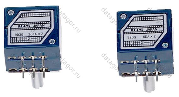

Потенциометр RH2702, клон ALPS RK27
Металлический вал 6 мм,
8 pin (отводы для тонкомпенсации),
зубчатая накатка под ручку.

Не обошлось без накладок: неправильно разметил положение потенциометра ALPS.
Чертежа лицевой панели корпуса не было, размеры пришлось снимать самому. И я ошибся с потенциометром, сдвинул разметку для него на плате на 5 мм вправо, считая от осевой линии. Обнаружил сей факт уже после того, как протравил плату.
Переделывать не стал, с новой технологией намучился.
Спасло то, что заготовка платы была размером 150×100, а итоговая плата должна была иметь размеры 135×100, и по счастливой случайности я перенес рисунок на плату по центру заготовки. Решил установить потенциометр на плату как есть, а контур платы сдвинуть в нужную сторону (т.е. вправо) и плату обрезать по месту корпуса. Разъем телефонов пришлось припаять на проводах.
Вот так и получилось, что неправильно разведен ALPS, а «пострадал» JACK.

Имею жуткий 50-герцовый фон. Стал разбираться, оказалось, забыл соединить землю ALPSа с землей схемы, пришлось бросать перемычку. Фон снизился, но ненамного.
Кардинально помогло соединение корпуса ALPS и, соответственно, корпуса всего усилителя с общим проводом схемы.
