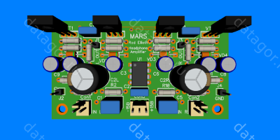

Наткнулся в интернете на сайт австралийца Р. Эллиотта Elliott Sound Products, где заинтересовался следующей простой схемой (рис.1)
Оригинал схемы Эллиотта, показан 1 канал
Рис.1 Телефонный усилитель, отрисованы 2 канала

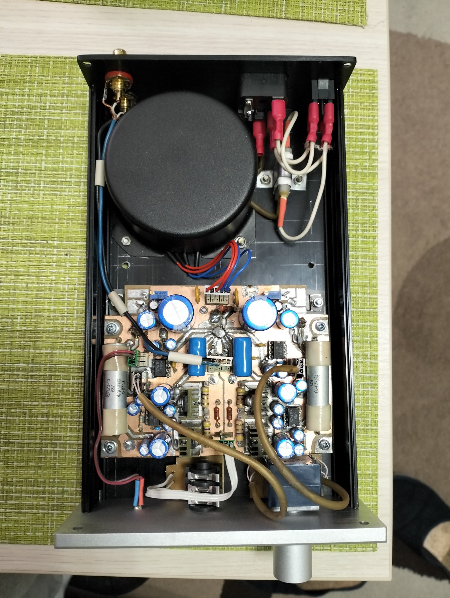

Сборка усилителя
Итак, со схемой я определился, следующий этап - разработка печатной платы. Чертежи печатных плат из интернета меня никогда не устраивали. А еще в голове была конструкция корпуса усилителя, в который вписывалась плата усилителя определенного размера, но об этом позже. Первый разработанный мной вариант платы казался мне очень удачным (сейчас я понимаю, что это не так, поэтому печатку не выкладываю). Плата вытравлена, вырезана, просверлены отверстия, облужены дорожки, осталось собрать все воедино (рис.2)!
Рис. 2 Усилитель в сборе 1-ая версия
Подробнее об элементной базе. Потенциометр малогабаритный для печатного монтажа с логарифмической характеристикой, специально для регулировки громкости от ALPS. Операционный усилитель NE5532P от Texas Instruments, транзисторы BD139-10, BD140-10 производства ST Microelectronics. Все электролиты Epcos на напряжение 50 В (просто было таких много), конденсаторы на входе микросхемы – мои любимые К73-16 (обожаю «военку»), все резисторы С2-33Н 0.25 ВТ, кроме тех что стоят в эмиттерных цепях, те 2-х ватные (с запасом, можно ставить на 1 Вт), диоды отечественные аналоги 1N4148 – 2Д510А (ммм… "военка") ну и китайская пленка в питании, не помню откуда выпаял. Украшение сборки - радиаторы со старых материнских плат ASUS (они здесь больше для красоты, транзисторы греются не сильно).
Элементы я по номиналам не подбирал за исключением резисторов, те с допуском в 1%.

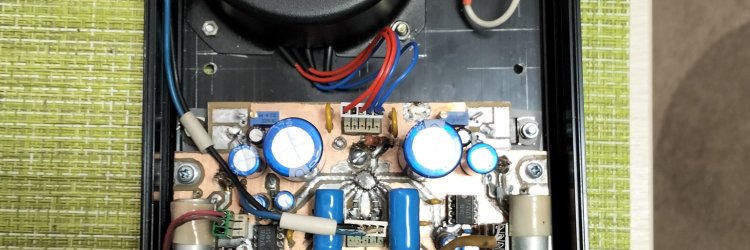

Готовый к работе блок питания установленный на шасси представлен на рис.9.
Рис. 9 Блок питания усилителя
Немного о конструкции. Слепыш БП изготовлен из двухстороннего 3-х мм стеклотекстолита, т.к после травления дорожек на обратной стороне осталась медная фольга, решил её не отдирать (противное занятие), будет дополнительная экранировка. Радиатор на два стабилизатора один, опять же от старой материнской платы. В правой части платы присутствует разъем для подключения голубого светодиода (для светодиодов другого цвета нужно уменьшить номинал резистора R1 см. рис. 7). Выходные напряжения выводятся через провода, впаянные непосредственно в плату (синий жгут рис. 9). Трансформатор прикручен к плате шпилькой М6. Размер платы 90х200 мм.
Корпус
Как всегда самая трудоемкая часть проекта - корпус. Корпус полностью разборный (мое специфическое требование, кто работает на режимном предприятии - поймет :blush: ) изготовлен из алюминия 2.5 мм и стеклотекстолита 3 мм. К прямоугольной пластине из стеклотекстолита, служащей шасси для прибора, припаяны латунные гайки М5. К шасси 4-мя шестигранными стойками и 2-мя винтами прикручена плата блока питания (см. рис. 9). К стойкам прикручивается плата усилителя, подключается разъем от блока питания рис. 10.
Рис.10 Сборка усилителя.
Лицевая и задняя панели изготовлены из листового алюминия, согнутого на станке. Верхняя крышка выполнена из стеклотекстолита. Боковые панели из алюминия прикручиваются в конце сборки к уголкам на шасси и на верхней крышке, они образуют своеобразные ножки.
Собранный усилитель (рис. 11) получился полностью экранированным, винтовые соединения обеспечивают надежный электрический контакт между деталями корпуса. Задняя панель содержит стандартную 3-х контактную вилку от компьютерного БП, и выключатель от туда же.
Рис.11 Собранный прибор
Кратко опишу важные аспекты сборки.
  1. Все провода скручены, а те, что идут от блока питания к усилителю экранированы (на всякий случай).
  2. ВАЖНО! Корпус блока питания связан с шасси в одной точке, там, где прикручивается трансформатор (поэтому шпилька крепящая трансформатор латунная)
  3. ВАЖНО! Гайки разъёмов под наушники на передней панели (на них висит сигнальный корпус) изолированы от передней панели диэлектрическими шайбами.
  4. Вал потенциометра электрически связан с корпусом прибора, если этого не сделать при прикосновении к валу потенциометра будут наводки в наушниках.
Дизайн получился сдержанным. Корпус окрашен матовой черной краской из баллончика (2 шт. ушло на 3 слоя). Ручка на вал потенциометра из колпачка от духов. Все винты и торцы боковых панелей, отполированы до зеркального блеска.

Платы усилителя и БП в Sprint Layout 6
🎁Platy.zip  48.97 Kb ⇣ 367
Файлы от камрада Yanshun
Плата к оригинальной схеме Р. Эллиотта. Форматы: lay + проект DipTrace + схема картинкой.
🎁datagor.ru-headphone-amplifier-rod-elliott-esp-ot-yanshun.7z  128.59 Kb ⇣ 141
Цитата: Yanshun
Все компоненты в Dip-корпусе. Размеры ПП 76*42 мм. При долговременной, на максимальной громкости, на транзисторы желательно установить теплоотводы, так-же не забудьте изолирующие прокладки положить и намазать термопасты. Можно использовать транзисторы и в изолированном корпусе.
Собрать данную схему сможет любой, кто умеет держать паяльник и чутка читать схемы.
