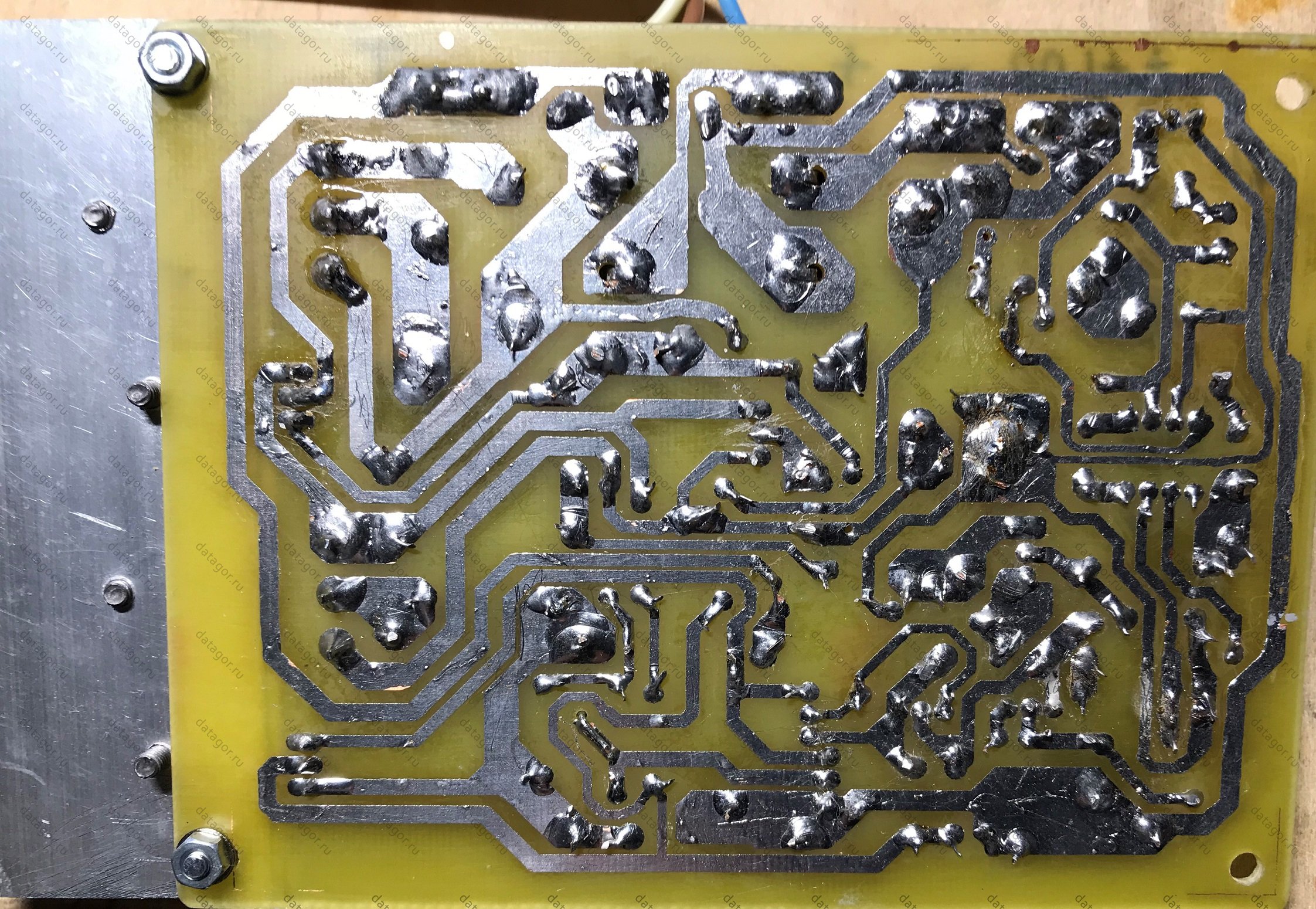

Последним вариантом был увиденный мной на E-bey китайский кит «QUAD 405-2». Цена, да еще с доставкой, при зарплате простого электрика показалась мне великоватой. Я решил пойти другим путём! Необходимо найти фотографию платы со стороны дорожек. Порыскав на том же ибее я её нашел.
Кстати, эта плата все-таки немного отличается от оригинальной:
Фото оригинального QUAD

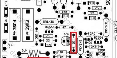

в выходном каскаде (ВК) применены транзисторы от Sanyo 2SD1047 в корпусе ТО-3РВ, в раскачке стоят TIP42 °C (хотя более желательно применять BD242 от Philips); отсутствует перемычка посередине платы, она разведена дорожкой по контуру платы. Тем самым китайцы облегчили наш труд, т.к изготавливая первый свой вариант Венгерской версии QUAD 405 я достаточно намучался с поиском уголка и изготовлением из него переходника на радиатор.
Здесь же всё намного получилось проще: только я зашел на хозяйственный рынок, на втором лотке мне бросился в глаза алюминиевый уголок 40×30×4 мм длиной 20 см (на 2 радиатора нужно 184 мм). Я его тут же прикупил недорого.
Итак вернемся к плате. Фото платы было найдено
и отредактировано т. к. плата была сфотографирована под углом. Затем фотка была выставлена шаблоном в программе Sprint Layout 5.0, заданы размеры платы и пошла обрисовка. Плата была с точностью повторена. Переведена ЛУТом на подготовленный текстолит, и вытравлена.

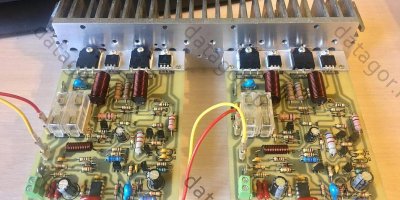

Придя домой, начал всё запаивать, предварительно гнуть ноги резисторам на самопальной деревянной оправке. Для каждого канала я подбирал маломощные транзисторы на тестере. После запайки всех компонентов, кроме транзисторов на радиаторе, необходимо подготовить переходной уголок.
Система охлаждения QUAD
Я делал это так: порезал уголок на два куска длиной 92 мм, потом приложил их к плате и разметил 2-а отверстия по углам платы, просверлил и прикрутил уголки к платам. Далее гнём выводы транзисторам, вставляем их в посадочные места и размечаем отверстия под крепеж. Такое дело я произвел с 4-мя транзисторами на плате. Далее просверлил уголок нарезал резьбу. Так как мой уголок был предварительно чем-то зеленым покрашен, я обработал его наждаком на ровной поверхности и заодно вывел точную плоскость для крепления с двух сторон.
Потом начинаем всё это дело собирать воедино: мажем термопастой с одной стороны слюдяную прокладку и прикладываем её к радиатору намазанной стороной, мажем теплоотвод транзистора и устанавливаем его в отведенные для него отверстия в плате прикручиваем через плоскую шайбу к радиатору в случае с 2SD1047. При монтаже TIP42 °C всё тоже самое, только предварительно необходимо прикупить 4 пластиковые диэлектрические шайбочки для корпусов ТО-220.
Уголки, несущие на себе транзисторы ВК прикручиваются через термопасту на бОльший радиатор. У меня он не очень большой, но достаточно массивный. При работе на средних мощностях этот радиатор разогревается до ~60 градусов.

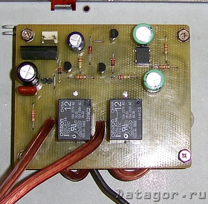

Далее переходим к защите АС. Я применил схему защиты Александра Котова. Она достаточно проста и надежна, хотя и имеет недостаток: разная чувствительность срабатывания от положительного и отрицательного напряжения на входе. При R1 и R2 равным 33к схема срабатывает примерно от +1,5В и -2,5В. С1 и С2 неполярные электролитические конденсаторы.
Диодный мост у меня на 2А в корпусе похожим на DIP. Реле прикупил раздельные на каждый канал с током контактов 10А производства OMRON с катушками на 12В и включил последовательно.
Схема питается от отдельного трансформатора со вторичкой на 20В. Также рекомендуется минус или плюс питания схемы завести на нормально открытый контакт кнопки (реле) включения питания на усилитель, чтобы при выключении питания кнопкой защита тут же отключалась, а не ждала пока разрядятся конденсаторы.
Временной интервал задержки выставляется конденсатором С3. При емкости в 100 мкФ задержка порядка шести секунд, что меня вполне устраивает.

Фотки готового усилителя
И, наконец, фото готового рабочего, и главное, прекрасно «поющего» усилителя:
