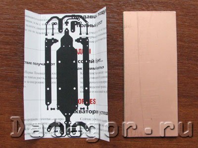

По лазерно-утюжной технологии переводим рисунок на текстолит.
Затем под струёй воды отрываем размякшую бумагу, пальцами удаляем остатки бумаги. При высыхании проводники светлеют — свойство мелованной бумаги.
Травим, паяем, проверяем полярность электролитов, убеждаемся в отсутствии короткого замыкания и включаем.
