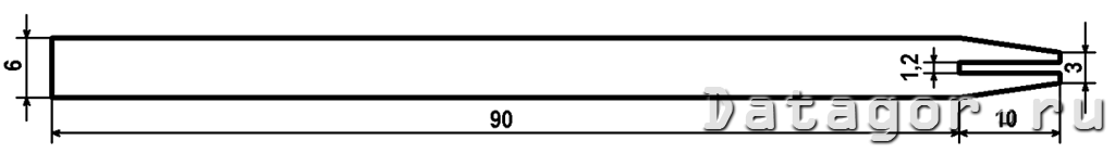

Перед сборкой усилителя подготавливаем все необходимые радиодетали согласно приведенному выше перечню элементов. С помощью тестера осуществляем входной контроль резисторов и конденсаторов. Резисторы и неполярные конденсаторы могут иметь отклонения от номинального значения +/-10%, а электролитические конденсаторы  -10%…+80%.
Далее с помощью пинцета формуем выводы радиодеталей. При установке вертикально расположенных элементов на печатную плату пригодится простейшее приспособление — полоска из изоляционного материала толщиной 0,6…1,0 мм с прорезью на конце (рис. 6). Применение этого приспособления поможет установить все элементы на одной высоте над платой, что придаст профессиональный вид выполненному монтажу.
Рис. 6. Приспособление для монтажа
Такая же полоска из изоляционного материала толщиной 1,5…2,0 мм позволит осуществить строго одинаковую обрезку выводов радиодеталей со стороны печатных дорожек.
