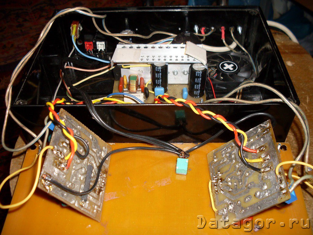

Верхнюю крышку с переключателями — долой и у меня в руках почти готовый корпус для усилителя! Вот только как поместить в такую коробочку ТС180, да и с радиаторами был напряг...
А если применить импульсник? ИИП без проблем туда впишется. Я решил поместить его в нижней части коробки, а усилители выставить радиаторами наружу, то есть вверх.

Вот он родной:
IR2153 питается от средней точки делителя, управляет полевиками, а они подают на первичку импульсы частотой несколько десятков килогерц. Схема заработала сразу («Ну да, уж так прям и сразу!» — может сказать кто-нибудь читавший ту ветку форума, но оказалось что всё было правильно, виноваты мои кривые руки).
Транс рассчитывал по совету автора схемы в программе Transformer-2. Всё было точно по расчету — на холостом ходу, а когда подключил усилители напруга упала. Потом последовала череда экспериментов, с частотозадающими элементами C9 и P1 и вторичкой трансформатора, в итоге нирвана была достигнута на ± 30в выходного напряжения.
Трансформатор — 3 склеенных кольца
Как я понял, задающими элементами нужно правильно подобрать частоту, так, чтобы сердечник не входил в насыщение, и чтобы полевики не уходили в саморазогрев. Кстати осциллографа у меня не было, если он у вас есть это всё немного упрощает.
Половину деталей на ИИП пошло от старого БП для компа, оттуда же радиатор.
Настоящей проблемой стало раздобыть полумост с общим анодом, нигде не нашёл, так что не мудрствуя лукаво нагородил порнографию из 2-х диодов Шоттки в корпусах ТО-220. Место на печатной плате под стабилизаторы для сервисных цепей усилителя не использовалось.
Перед включением этого, да и любого ИИП, необходимо всё проверить, и ещё раз проверить, первое включение — через лампу накаливания 100-150вт, если что не так она просигналит, а полевики возможно не «отправятся покорять околоземную орбиту» ©AlexD.
На звуке применение ИИП не отразилось, зато весь усилитель стал весить меньше чем один ТС180.

Прорезь для вентиляции, в дальнейшем закрою это отверстие металлической сеткой, вентилятор гонит воздух вниз под корпус, а через него воздух засасывается. Вентилятор запитан от стаба на LM317 напряжением 7В.
При работе усилителя радиаторы греются умеренно.
Включение усилителя — тумблер МТ-1, разъемы выход — прищепки, вход — тюльпан, микросхемы изолированы от радиаторов, радиаторы заземлены, помех не обнаружено.
